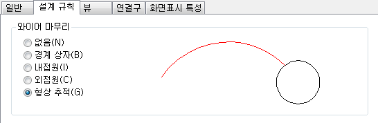

  3. 설계 규칙 탭을 클릭합니다.
  4. 와이어 마무리에서 와이어 마무리 방법을 선택합니다.
    이 선택에 따라 전반에 연결된 와이어가 표시되는 방법이 결정됩니다. 오른쪽에 있는 미리보기 이미지는 현재 선택의 예를 보여줍니다.
