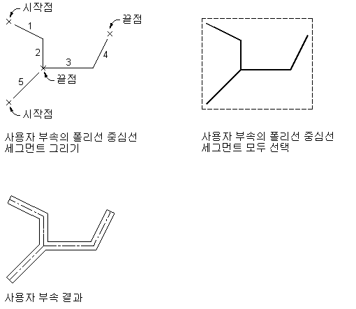

  1. 선, 폴리선 또는 호를 사용하여 중심선을 그립니다.
    일반적으로 중심선은 덕트 설치를 연결하여 그려지며 AutoCAD 선, 호 또는 폴리선의 조합일 수 있습니다. 다음 그림을 참고하십시오.
    사용자 부속 폴리선 중심선 정의
