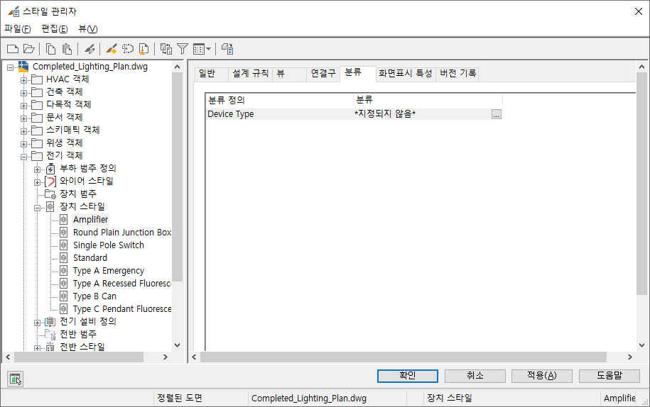

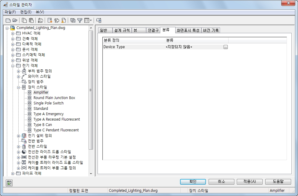

장치에 적용되는 분류 정의는 각 장치 스타일의 분류 탭에 표시됩니다. 장치 스타일을 구성할 때 여기에서 장치 유형 분류 정의와 모든 사용자 분류 정의의 분류를 지정합니다. 소프트웨어에 포함된 대부분의 장치 스타일에서는 장치 유형 분류 정의에 대한 분류를 지정합니다.
12 x 24 매입형 장치 스타일의 분류 탭

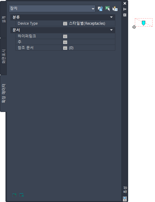

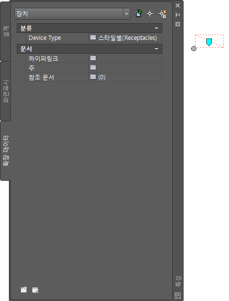

도면에 있는 장치가 장치 스타일의 인스턴스이기 때문에 장치에는 장치 스타일의 각 분류 정의에 대한 특성이 있습니다. 특성 팔레트의 확장 데이터 탭에서는 도면에 있는 하나 이상의 장치에 대한 분류를 보거나 재지정할 수 있습니다.
선택한 12 x 24 매입형 라이트에 대한 특성 팔레트

  1. 장치 스타일이 포함된 도면을 엽니다.
  2. 전기 작업공간에서 다음 중 하나를 수행하여 장치 스타일을 엽니다.
    • 다음을 클릭합니다. 관리 탭 스타일 및 화면표시 패널 스타일 관리자 . 스타일 관리자의 왼쪽 창에서 전기 객체, 장치 스타일을 차례로 확장한 다음 스타일을 선택합니다.
    • 도면에서 해당 스타일을 사용하는 장치를 선택하고 장치 탭 일반 패널 스타일 편집 드롭다운 스타일 편집 .
  3. 분류 탭을 클릭합니다.
  4. 장치 유형 분류 정의에 대한 분류를 지정합니다.
    • 장치 유형 분류 옆에 있는 을(를) 클릭합니다.
    • 분류 선택 대화상자의 장치 유형 아래에서 분류를 선택합니다.
      주: 더 적절한 사용자 분류를 추가한 경우가 아니면 장치 유형 분류 정의의 분류 값을 유형 값과 같게 유지하십시오.
    • 확인을 클릭합니다.
  5. 비슷한 방식으로 사용자 분류 정의에 대한 분류를 지정합니다.
