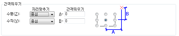

케이블 트레이를 그릴 경우 기본적으로 수평 및 수직으로 중심에 정렬됩니다. 따라서 세그먼트와 부속의 중심선이 지정된 점을 따라 배치됩니다. 정렬을 변경하고 간격띄우기 거리를 지정할 수 있습니다. 도면 형상을 따라 케이블 트레이 런을 배치하려는 경우에 정렬을 변경하면 유용합니다.
| 원하는 작업... | 할 일... |
| 런에 지정한 점을 따라 케이블 트레이의 중심선 정렬 | 자리맞추기에서 수평 및 수직에 대해 중심을 선택합니다. 간격띄우기 A와 간격띄우기 B에 0을 입력합니다. |
| 런에 지정한 점을 따라 케이블 트레이의 한 쪽 또는 두 쪽 측면 정렬 | 자리맞추기에서 수평에 대해 왼쪽 또는 오른쪽을 선택하거나 수직에 대해 맨 위 또는 맨 아래를 선택합니다. |
| 런에 지정한 점에서 케이블 트레이 간격띄우기 | 간격띄우기 A 및/또는 간격띄우기 B에 거리를 입력합니다. |
이해를 돕기 위해 오른쪽의 미리보기 이미지에서는 현재 선택의 예를 보여줍니다.
