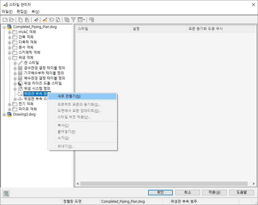

위생관 부속을 범주화하려면
  1. 다음을 클릭합니다. 관리 탭 스타일 및 화면표시 패널 스타일 관리자 .
  2. 왼쪽 창에서 특정 객체 노드를 확장합니다. 이 예에서는 위생 객체를 선택합니다.
  3. 원하는 범주(이 경우 위생관 범주)를 마우스 오른쪽 버튼으로 클릭합니다. 그런 다음 새로 만들기를 클릭합니다.
  4. 새 범주의 이름을 입력하고 Enter 키를 누릅니다.
  5. 오른쪽 창에서 위생관 탭을 클릭합니다.
