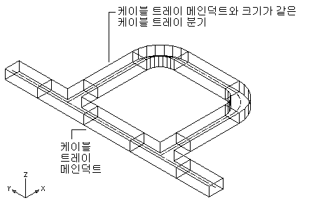

분기 그리기
케이블 트레이 런을 크기가 같은 케이블 트레이 메인덕트에 연결

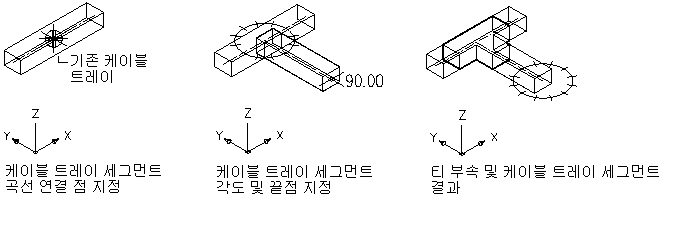

케이블 트레이 또는 전선관 분기를 추가하려면
  1. 와이어 경로 곡선 또는 와이어 경로 연결구 스냅을 켭니다.
  2. 전기 작업공간에서 홈 탭작성 패널케이블 트레이 또는 전선관.
  3. 와이어 경로 곡선 또는 와이어 경로 연결구 스냅을 사용하여 연결할 첫 번째 세그먼트를 선택한 후 두 번째 세그먼트를 선택합니다.
    명령행에서 특성을 수정할 수 있습니다.
  4. 닫기를 클릭하거나 Enter 키를 눌러 명령을 종료합니다.
    연결을 완료한 후에는 솔루션 팁을 사용하여 연결이 유효한지 테스트할 수 있습니다.
