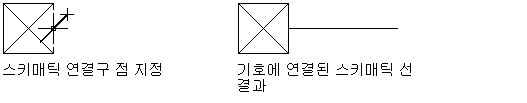

유용한 AutoCAD MEP 2022 toolset 스냅과 툴팁을 사용하여 AutoCAD®에 일반 선을 그리는 것과 같이 스키매틱 선을 그립니다. 배치 및 회전 각도에 삽입점을 사용하여 AutoCAD에 도면요소를 추가하는 것과 같이 스키매틱 기호를 추가합니다.
그러나 스키매틱 선과 기호는 각 스키매틱 기호에 만들어진 연결 점을 인식하여 지능형 빌딩 시스템 다이어그램을 작성할 수 있으므로 AutoCAD 선과 객체보다 강력합니다.
스키매틱 기호에 스키매틱 선 연결

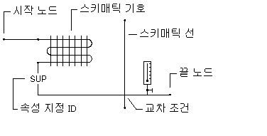

스키매틱 선과 기호에 시스템을 지정할 수 있습니다. 스키매틱 시스템에는 스키매틱 다이어그램 내의 모든 선과 기호에 일정하게 유지되는 특성이 저장됩니다. 이 속성을 사용하면 배치의 선과 기호가 동일한 모양과 느낌을 유지하도록 함으로써 하나로 함께 작동되게 할 수 있습니다. 예를 들어, 스키매틱 기호와 선의 배치는 기계 급기 시스템, 전원 공급 시스템 또는 냉수 공급 시스템을 나타낼 수 있습니다. 새 선과 기호는 도면층 및 색상과 같은 현재 시스템의 특성 기본값을 상속하여 일관된 방식으로 스키매틱 다이어그램을 제도할 수 있습니다. 자세한 내용은 시스템으로 작업을 참고하십시오.
기계 스키매틱 선과 기호 구성요소

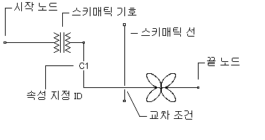

전기 스키매틱 선과 기호 구성요소

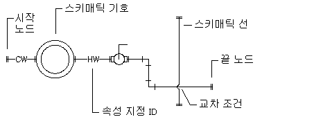

위생 스키매틱 선과 기호 구성요소
