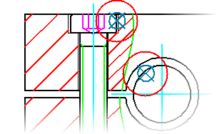

AMPARTREF(명령)
부품 참조를 작성하여 도면 영역에 배치합니다.
찾기
요약
부품 참조를 사용하여 형상을 BOM에 포함될 부품으로 표시합니다.
프롬프트 리스트
다음 프롬프트가 표시됩니다.
객체 선택
선택한 객체에 부품 참조를 부착합니다. 도면 영역의 빈 공간을 클릭하면 부착되지 않은 부품 참조(형상에 부착되지 않은 부품 참조)가 해당 위치에 배치됩니다.
블록
부품 참조를 블록에 부착합니다. 블록에 구성요소 특성과 이름이 동일한 속성이 있는 경우, 부품 참조는 자동으로 해당 값을 구성요소 특성으로 가져옵니다.
  • 블록 참조 선택 - 부품 참조를 작성할 블록 참조를 지정합니다. 부품 참조를 이미 포함하는 블록이나 블록 참조가 아닌 객체를 선택한 경우 프롬프트가 반복됩니다.
복사
해당 데이터를 포함하여 부품 참조의 완전한 사본을 작성합니다. 새 부품 참조는 새 BOM 항목이 됩니다.
  • 부품 참조 선택 - 복사할 부품 참조를 지정합니다.
참조
부품 참조를 통해 이미 태그가 지정된 부품의 다른 복제로 객체를 표시하는 부품 참조를 작성합니다. BOM에서 새 부품 참조는 다른 행을 추가하는 대신 해당 행의 수량을 증분합니다.
  • 부품 참조 선택 - 다른 복제를 추가할 부품 참조를 지정합니다.
