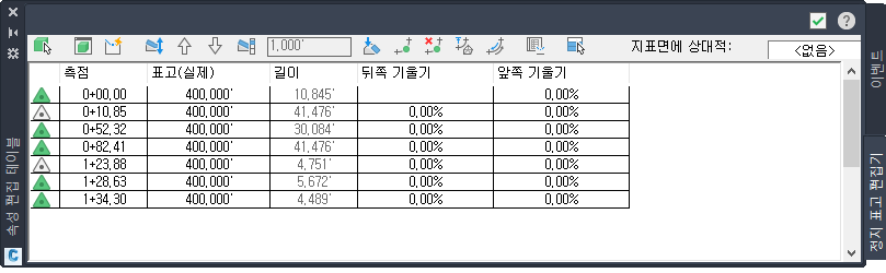

그림 1: 표고 편집기(2개의 분할 점 표시)
그림 1의 표고 편집기에서는 평방 형상선이 다른 형상선과 교차하는 위치에 있는 2개의 분할 점을 포함하여 평방 형상선 표고가 표시됩니다. 표고 편집기의 첫 번째 열에 있는 점 기호에는 다른 형상선과 교차하는 점에 더하기 기호(+)가 포함되어 있습니다.
