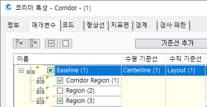

코리더 특성
코리더 특성 대화상자를 사용하면 선형과 종단뿐 아니라 측량 수치와 폴리선을 대상으로 지정할 수 있습니다. 코리더 특성에 접근하려면 코리더를 선택하여 마우스 오른쪽 버튼으로 클릭하고 코리더 특성을 선택합니다. 그림 32에 코리더 특성 대화상자가 나와 있습니다.
그림 32: 대상 지정 옵션을 제공하는 코리더 특성

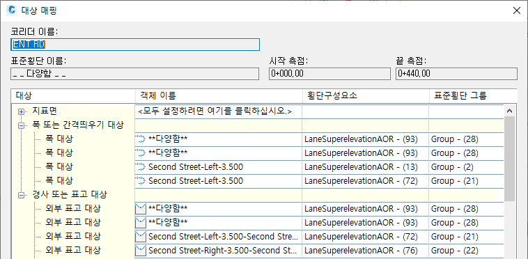

이 예의 경우 영역 (1)에 대한 대상 버튼을 클릭합니다. 그러면 그림 33에 표시된 것처럼 대상 매핑 대화상자가 표시됩니다. 대상으로 참조되는 객체를 살펴보십시오.
그림 33: 형상선을 참조하는 대상
특정 대상점에 대해 필요한 만큼 대상을 추가할 수 있습니다. 대상이 여러 개인 경우 Autodesk Civil 3D에서는 단순히 가장 먼저 만나는 대상에 연결합니다. 이 예에서는 대상이 Site2 Perimeter라는 이름의 형상선으로 설정됩니다. 이 형상선은 연석 뒤로부터 연결된 점의 수평 및 수직 위치를 제어하고 있습니다.
