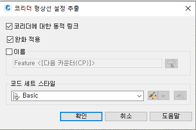

이 예에서는 코리더에서 형상선 작성 명령을 사용하여 형상선을 추출합니다. 연석 형상선의 선홍색 뒤쪽을 확대하여 선택할 수 있습니다.
우수 사례는 그림 35에서와 같이 코리더 형상선 설정 추출 대화상자에서 동적 링크 옵션을 선택하는 것입니다. 이 경우 이 예에서 코리더를 업데이트하면 이 영역의 정지 작업도 업데이트됩니다. 이 대화상자에는 형상선이 곡선 영역 주위를 움직일 때 형상선의 형성을 처리하기 위한 완화 설정도 있습니다. 자세한 내용은 형상선 완화를 참고하십시오.
그림 35: 동적 링크 옵션 선택
