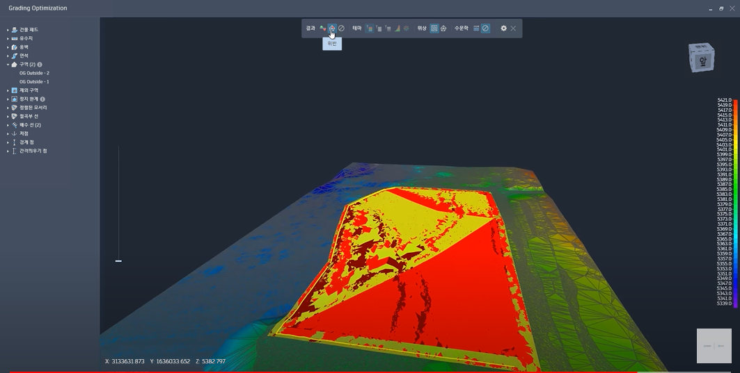

인터페이스 안내서
다음 이미지는 Grading Optimization 인터페이스의 기본 요소를 보여줍니다. 인터페이스는 어떤 소프트웨어에서 Grading Optimization 도구를 사용하느냐에 따라 약간 다르게 나타날 수 있습니다.
정지 객체 도구 팔레트 - Civil 3D의 이 도구 팔레트를 사용하면 최적화를 위해 도면 요소를 정지 객체로 태그 지정할 수 있습니다. 나열된 각 객체에는 기본 구속조건 데이터가 포함되어 있습니다. 객체 도구를 마우스 오른쪽 버튼으로 클릭하여 적용된 기본값(사용된 경우)을 편집하거나 사용자화된 객체를 추가로 작성할 수 있습니다.
정지 객체 검색기 - 이 트리 디렉토리는 도면에서 태그가 지정된 각 객체를 명확하게 표시합니다. 정지 객체를 선택하면 현재 해당 정지 객체에 지정되어 있는 구속조건이 표시됩니다.
시각화 화면표시 - 최적화된 정지 데이터의 뷰 영역입니다. 몇 가지 화면표시 테마를 사용하여 최적화 도중 및 이후에 지표면을 볼 수 있습니다. 화면표시 왼쪽의 슬라이드로 지표면의 등고선을 확대하면 표고의 미세한 변경사항을 볼 수 있습니다.
최적화 도구막대 - 이 도구의 하단 밴드를 사용하면 전역 구속조건, 메쉬 및 삼각망 품질, 시각화 옵션, 수렴 플로팅 뷰를 지정할 수 있습니다. 모든 항목을 지정했으면 최적화를 클릭하여 프로세스를 시작합니다.
도움말 센터 - 도움말 센터 패널은 Grading Optimization에서 작업할 때 상황에 맞는 지침을 제공합니다. 워크플로우, 예제 도면 및 관련 학습 컨텐츠에 대한 링크도 사용할 수 있습니다.

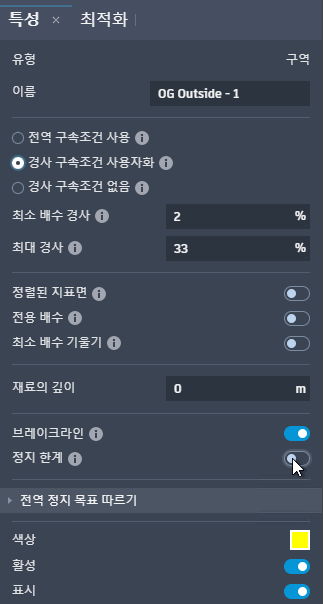

  4. 정지 객체를 설정하면 객체를 편집할 수 있습니다. 정지 객체를 편집하려면 도면에서 정지 객체를 선택하거나 정지 객체 검색기에서 정지 객체를 선택합니다. 정지 객체 윈도우가 열리면 객체를 마우스 오른쪽 버튼으로 클릭하고 특성을 선택하여 각 객체의 특성을 편집할 수 있습니다.

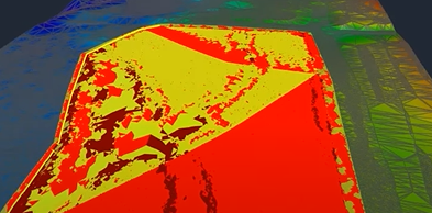

  1. 맨 아래 도구막대에서 최적화를 클릭하여 정지 최적화를 시작합니다. 맨 아래 도구막대에서 중지를 클릭하여 언제든지 최적화 프로세스를 중지할 수 있습니다.
  2. 인터페이스 맨 아래에 있는 시각화 도구막대 아이콘 을 클릭하여 최적화 프로세스를 볼 수 있습니다. 도구막대가 모형 공간에 표시됩니다.
시각화 도구막대에서 위반, 절토-성토, 표고와 같은 시각화 주제를 선택할 수 있습니다.
도구가 실행되는 동안 위반 수가 최소 크기에 도달해야 합니다. 최적화가 만족스러운 경우 프로세스를 중지하고 결과 지표면을 자체 TIN 지표면으로 Civil 3D에 보낼 수 있습니다.
또한 맨 아래 도구막대에서 수렴 플롯을 클릭하여 설정된 매개변수 내에서 작동하는 최적화 진행률을 볼 수 있습니다.
