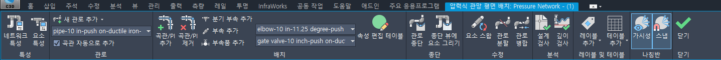

명령행에서 첫 번째 점을 지정하거나 표고를 입력합니다.
곡관 자동으로 추가를 클릭하여 각 세그먼트 연결에 곡관 부속을 포함합니다.
가시성
을 클릭하여 허용 편각에 대한 나침반 가이드를 켭니다. 관로를 배치할 때 나침반 눈금 표식에 스냅하려면 스냅
을 클릭합니다.
첫 번째 압력관을 삽입할 두 점을 선택하고 나면 나침반이 나타나고 선택한 크기 및 재료와 일치하는 곡관의 각도가 요소 리스트에 표시됩니다.
