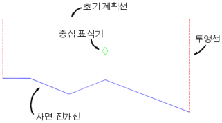

정지 객체는 대개 초기계획선, 사면 전개선, 투영선 및 면으로 구성됩니다.
초기계획선은 열린 그림이거나 닫힌 그림일 수 있습니다. 초기계획선은 형상선, 로트 선 또는 다른 정지 작업의 결과로 작성되는 사면 전개선 중 하나여야 합니다.
면은 정지 작업을 정의하는 선에 의해 둘러싸인 면적입니다. 이것은 중심 표식기를 사용하여 표시됩니다.

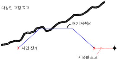

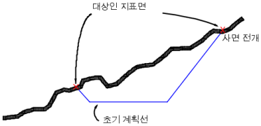

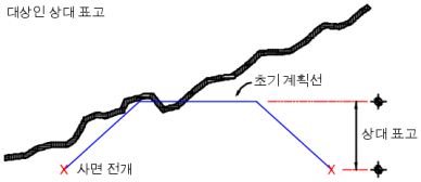

정지 대상은 지표면, 거리, 표고 또는 상대 표고입니다.
정지 객체의 평면 뷰
