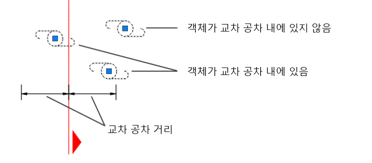

교차 옵션교차로 표시될 단면 검토선으로부터 객체가 시작되어야 하는 거리를 지정합니다.
예를 들어, 이 값을 1피트로 설정한 경우 객체의 면중심점 그립이 단면 검토선의 1피트 이내에 있으면 횡단 뷰에 교차로 표시됩니다.
이 값을 0으로 설정한 경우 객체의 면중심점 그립이 정확히 단면 검토선에 있어야 횡단 뷰에 교차로 표시됩니다.
이 설정에 대해 지정할 수 있는 최대값은 15피트 또는 5미터입니다.

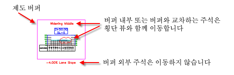

횡단 뷰 제도 버퍼 내에서 또는 교차로 추가된 제도 요소는 횡단 뷰에 바인딩되며 횡단 뷰가 이동되면 함께 이동됩니다.
자세한 내용은 횡단 뷰 제도 버퍼 정보를 참고하십시오.
