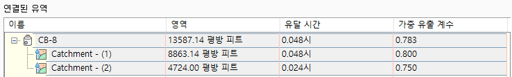

구조물에 연결되어 있는 유역을 표시합니다.
구조물에 연결된 유역이 없는 경우 영역, 유달 시간 및 가중 유출 계수 필드에 유역 값을 직접 입력할 수 있습니다.
현재 구조물과 이에 연결된 각 유역의 이름을 표시합니다.
각 유역의 영역 및 연결된 유역의 총 영역을 표시합니다.
각 유역의 유달 시간 및 연결된 모든 유역에 대한 가장 긴 유달 시간을 표시합니다.
각 유역의 유출 계수 및 연결된 모든 유역에 대한 가중 유출 계수를 표시합니다.
