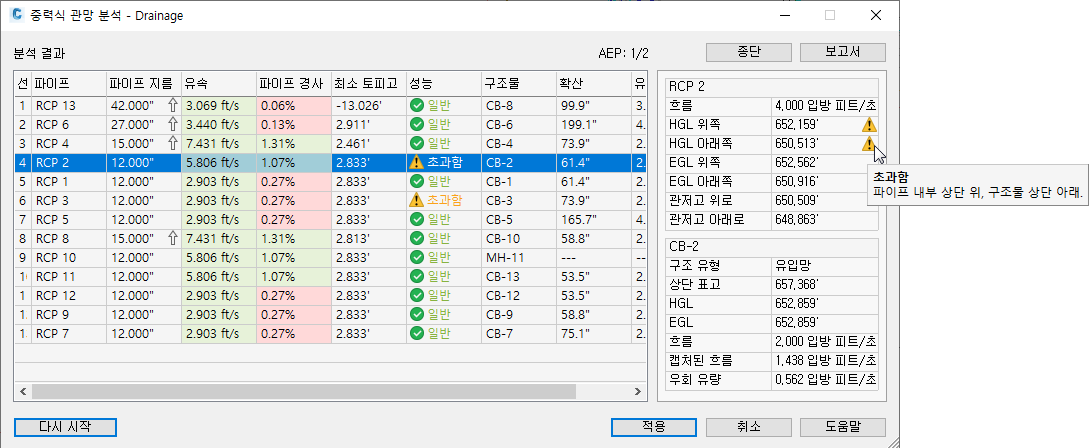

대화상자의 이 페이지를 사용하여 분석 결과를 검토하고 관망에 적용합니다.
중력식 관망 분석 대화상자에서 분석 버튼을 클릭하면 결과 페이지가 표시됩니다.
시각적 큐 및 툴팁이 표시되어 분석 결과를 나타냅니다.
결과 테이블에서 행을 선택하면, 오른쪽 패널에 선택한 선의 파이프 및 구조물에 대한 상세 정보가 표시되며 해당하는 선이 도면에 강조 표시됩니다.
행을 마우스 오른쪽 버튼으로 클릭하고 상황에 맞는 메뉴에서 명령을 선택하여 도면의 선으로 줌 및 초점이동하고 도면의 선을 선택할 수 있는 명령에 액세스할 수 있습니다. 선을 선택하면 파이프 및 구조물이 모두 선택됩니다.
결과 테이블에서 행을 선택하면 선이 도면의 평면 뷰와 종단 뷰에서 강조 표시되고 추가 상세사항은 대화상자의 오른쪽에 표시됩니다.
일반 페이지에서 파이프 크기 조정 및 관저고 재설정 분석 유형을 선택했으며 파이프 지름의 크기가 조정된 경우, 이 열에는 위쪽 화살표 또는 아래쪽 화살표 중 하나가 포함됩니다. 화살표 위에 커서를 놓으면 파이프 크기가 조정된 방식을 설명하는 툴팁이 표시됩니다.

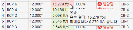

속도가 설정에 지정된 최소 속도 미만이거나 최대 속도를 넘는 경우, 이 열은 빨간색으로 음영처리됩니다. 셀 위에 커서를 놓으면 속도가 최소값보다 얼마나 낮은지, 최대값보다 얼마나 높은지를 보여 주는 툴팁이 표시됩니다.

정상: HGL은 파이프 내부 상단 표고 아래입니다.
초과됨: HGL은 파이프 내부 상단 표고 위, 구조물 상단 아래입니다.
범람됨: HGL 및/또는 EGL은 구조물 상단 위입니다.

문제에 대한 상세사항이 대화상자의 오른쪽에 표시됩니다.

결과 테이블에서 행을 선택하면 오른쪽 패널에 선택한 선에 있는 파이프 및 구조물에 대한 상세 정보가 표시됩니다. 다양한 상세정보가 일반 페이지에서 선택한 분석 유형에 따라 표시됩니다.

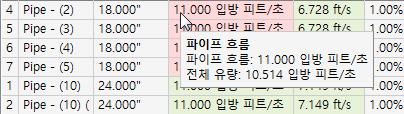

파이프를 통과하는 흐름의 총량을 표시합니다.
