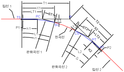

다음 그림은 완화곡선의 다양한 매개변수를 보여 줍니다.
| 완화곡선 매개변수 | 설명 |
| i1 | 완화곡선 L1의 중심 각도(완화곡선 각도)입니다. |
| i2 | 완화곡선 L2의 중심 각도(완화곡선 각도)입니다. |
| T1 | IP에서 TS까지의 총 접선 거리입니다. |
| T2 | IP에서 ST까지의 총 접선 거리입니다. |
| X1 | TS에서 SC의 접선 거리입니다. |
| X2 | ST에서 CS의 접선 거리입니다. |
| Y1 | TS에서 SC의 접선 간격띄우기 거리입니다. |
| Y2 | ST에서 CS의 접선 간격띄우기 거리입니다. |
| P1 | 이동된 PC를 향해 안쪽으로 초기 접선 간격띄우기 |
| P2 | 이동된 PT를 향해 바깥쪽으로 초기 접선 간격띄우기 |
| K1 | TS를 참조한 이동된 PC의 횡좌표입니다. |
| K2 | ST를 참조한 이동된 PT의 횡좌표입니다. |
| LT1 | 긴 접선 완화곡선 입력입니다. |
| LT2 | 긴 접선 완화곡선 출력입니다. |
| ST1 | 짧은 접선 완화곡선 입력입니다. |
| ST2 | 짧은 접선 완화곡선 출력입니다. |
| 기타 완화곡선 매개변수 | |
| A1 | A 값은 완화곡선 길이의 제곱근에 반지름을 곱한 값과 같습니다. 완화곡선의 평평도 측정. |
| A2 | A 값은 완화곡선 길이의 제곱근에 반지름을 곱한 값과 같습니다. 완화곡선의 평평도 측정. |
