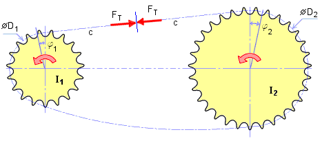

축형 또는 스프링형 진동
축형 진동에서 체인은 축차 간에 연결된 스프링과 같이 작동합니다. 이 진동 유형은 잘 볼 수 없지만 공진에서는 소음이 증가하므로 확인할 수 있습니다. 주기적인 큰 하중으로 인한 충격은 공진에서 충분히 손상을 주는 진동을 일으킬 수 있습니다.
폴리곤 효과로 인한 임계 연동 스프로킷 속도
원주 런아웃으로 인한 임계 연동 스프로킷 속도
체인 링크 피치의 부정확성으로 인한 임계 연동 스프로킷 속도
여기에서
 n cAca  |
 폴리곤 효과로 인한 임계 연동 스프로킷 속도 [rpm]  |
 n cAcr  |
 원주 런아웃으로 인한 임계 연동 스프로킷 속도 [rpm]  |
 n cAip  |
 체인 링크 피치의 부정확성으로 인한 임계 연동 스프로킷 속도 [rpm]  |
 z 1  |
 연동 스프로킷 톱니 수 [-]  |
 c  |
 체인 강성 [N/m]  |
 D 1  |
 입력 스프로킷의 피치 지름 [-]  |
 D 2  |
 출력 스프로킷의 피치 지름 [-]  |
 I 1  |
 입력 스프로킷과 관련된 회전 관성 모멘트 [kg m 2 ]  |
 I 2  |
