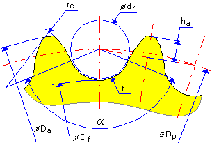

톱니 스프로킷 특성
스프로킷 치수 특성은 특정 체인 크기와 미국 표준 권장 사항을 기준으로 합니다. 일부 특성은 복잡하기 때문에 여기서는 설명하지 않습니다. 정확한 스프로킷 치수에 대한 자세한 내용은 해당 체인 표준을 참고하십시오.
두 가지 유형의 톱니 폼이 고려됩니다.
이론적 톱니 폼은 체인이 마모되어 늘어날 때 스프로킷 톱니 팁 쪽으로 체인 롤러가 타고 나가도록 설계되었습니다. 스프로킷 톱니를 생산하는 방법에는 여러 가지가 있으며 실제 톱니 폼은 이론적 폼과 정확히 일치하지 않을 수 있습니다.
단순 ISO 톱니 폼은 최소 및 최대 톱니 간격 폼으로 결정됩니다. 절단이나 그에 상응하는 방법으로 제공되는 실제 톱니 폼에는 최대 플랭크 반지름과 최소 플랭크 반지름 사이에 있으면서 해당 각과 마주보는 롤러 좌석 곡선과 부드럽게 혼합되는 폼의 톱니 플랭크가 있어야 합니다. 기본적으로 롤러 체인 생성기에서는 최소 톱니 간격 폼 권장 사항을 사용합니다.
 D f = D p - 2 r i  |
 b s = p t (k - 1) + b f  |
 b a = b ax p  |
 여기에서  |
 D P  |
 피치 지름  |
 D a  |
 팁 지름  |
 D f  |
 루트 지름  |
 d r  |
 최대 부시 또는 롤러 지름  |
 z  |
 스프로킷 톱니 수  |
 p  |
 활줄 피치가 체인 피치와 같음  |
 p t  |
 스트랜드 횡단 피치  |
 k  |
 스트랜드 수  |
 SC  |
 좌석 틈새  |
 r i  |
 롤러 좌석 반지름  |
 r e  |
 톱니 플랭크 반지름  |
| α |
 롤러 좌석 각도  |
 h a  |
 피치 폴리곤 위의 톱니 높이  |
 b f  |
 톱니 폭  |
 b a  |
 톱니면 릴리프  |
 b ax f  |
 톱니면 릴리프 계수  |
 r x  |
 톱니면 반지름  |
 r a  |
 슈라우드 모깎기 반지름  |
 b s  |
 최소 슈라우드 폭  |
 D s  |
 최대 슈라우드 지름  |
 h max  |
 최대 플레이트 깊이 h max = max(h 2 ; h 3 )  |
