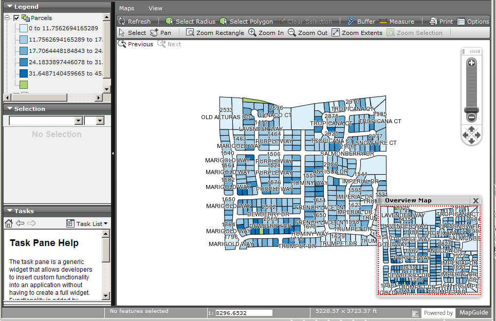

    게시 작업이 완료되면 브라우저 윈도우에 결과가 표시됩니다.
  8. AutoCAD Map 3D 도구 세트에서 지도를 보려면 Infrastructure Map Server에 게시 대화상자로 돌아갑니다.
    이 대화상자가 여전히 열려 있지 않으면 게시Map Server에 게시를 클릭합니다. 웹 사이트에 연결합니다.
  9. 보려는 지도를 마우스 오른쪽 버튼으로 클릭하고 웹 브라우저에서 열기를 클릭합니다.

이번 연습 내용
결합된 데이터, 계산된 특성, 스타일 지정 및 속성 데이터를 갖춘 지도를 Autodesk Infrastructure Map Server에 게시했습니다. 결과 웹 페이지를 AutoCAD Map 3D 도구 세트에서 확인했습니다.
