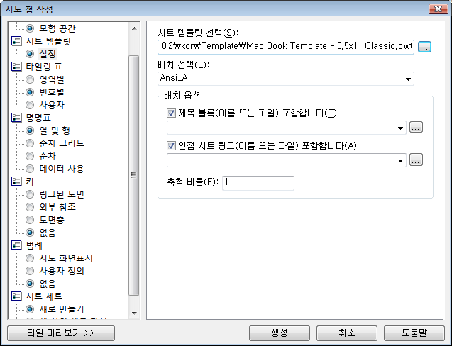

  3. 작업 창을 지도 첩으로 전환하고 새로 만들기지도 첩을 클릭합니다.
    왼쪽의 각 항목에 오른쪽의 설정이 표시됩니다.
  4. 지도 첩 작성 대화상자의 소스에서 모형 공간을 클릭합니다. 필요에 따라 지도 첩 이름을 변경합니다.
  5. 시트 템플릿에서 다음을 수행합니다.
    • 설정을 클릭합니다.
    • 시트 템플릿 선택을 위한 찾아보기 버튼을 클릭하고 작성한 저장된 템플릿(지도 첩 템플릿 - Inset.dwt)으로 이동합니다.
      대화상자에 템플릿 디렉토리가 표시되지 않으면 C:₩users₩your_nameAutoCAD Map 3D 20222022₩R24.1₩enu₩Template으로 이동합니다.
    • 배치를 Ansi_A로 설정해 둡니다.
    • 배치 옵션에서 제목 블록(이름 또는 파일) 포함합니다 및 인접 시트 링크(이름 또는 파일) 포함합니다를 선택합니다.
    • 제목 블록에서 아래쪽 화살표를 클릭하고 제목 블록을 클릭합니다. 인접 시트 링크에서 아래쪽 화살표를 클릭하고 Adjacent_Arrow_4를 클릭합니다.
    • 축척 비율을 5000으로 설정합니다.
      주: 축척 비율을 설정하지 않으면 지도 첩이 많은 수의 타일로 구성됩니다. 축척 비율이 5000으로 설정되었는지 확인합니다.
