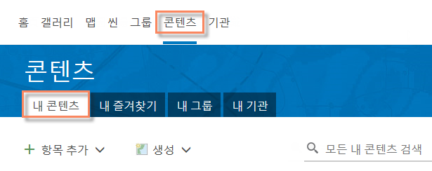

  2. 파일 메뉴에서 컨텐츠를 클릭하고 내 컨텐츠 탭을 클릭합니다.

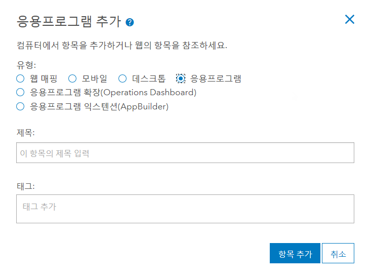

  3. 항목 추가 응용프로그램을 클릭합니다.
  4. 응용프로그램 추가 대화상자에서 응용프로그램을 선택하고 적절한 제목 및 태그를 입력한 다음, 항목 추가를 클릭합니다.

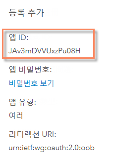

  6. 페이지 맨 아래에 있는 등록 정보를 클릭합니다.
  7. 후속 단계에서 사용할 앱 ID를 클립보드 또는 문자 편집기로 복사합니다.
