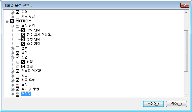

  3. 내보낼 옵션 선택 대화상자에서 내보내거나 "직렬화할" 모든 옵션에 대한 확인란을 선택합니다. 옵션을 내보낼 수 없는 경우에는 회색으로 표시됩니다.
    팁: 지정된 범주에 대한 모든 옵션을 신속하게 선택/선택취소하려면 맨 위의 확인란을 사용합니다. 예를 들어 일반 확인란을 선택하면 이 노드 아래에 있는 모든 옵션이 바로 선택됩니다.
  4. 확인을 클릭하여 선택한 설정을 내보냅니다.

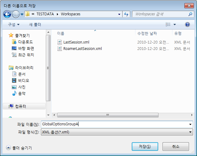

  5. 다른 이름으로 저장 대화상자에서 설정 파일의 이름을 입력합니다. 기존 설정 파일의 이름을 선택하여 수정된 구성으로 덮어쓸 수도 있습니다.
  6. 저장을 클릭합니다.
