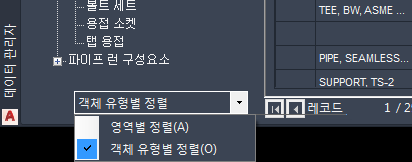

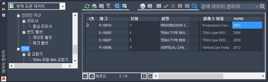

데이터 관리자의 왼쪽 창에 있는 트리 뷰에는 객체 뷰, 사용자화된 뷰 또는 보고서가 표시됩니다. 오른쪽 창의 데이터 뷰에는 선택한 뷰 또는 보고서에 대한 특성이 표시됩니다.
영역 또는 객체 유형을 선택하여 트리 구성 방식을 변경할 수 있습니다.

다음 옵션은 데이터 관리자 데이터 테이블을 마우스 오른쪽 버튼을 클릭하면 표시됩니다.
| 메뉴 옵션 | 설명 |
| 잘라내기 | 선택한 필드의 내용을 삭제하고 클립보드에 배치합니다. |
| 복사 | 선택한 필드의 내용을 클립보드에 복사합니다. |
| 붙여넣기 | 클립보드의 필드 내용을 선택한 필드에 붙여넣습니다. |
| 줌 | 데이터 뷰에서 선택한 행에 해당하는 도면의 구성요소 또는 선을 줌합니다. |
| 선택 사항별 필터링 | 도면에서 선택된 항목만 표시합니다. |
| 선택 사항을 제외하고 필터링 | 도면에서 선택되지 않은 항목만 표시합니다. |
| 필터 대상: | 값 범위와 같은 특정 조건에 따라 데이터 테이블에 표시되는 항목을 필터링할 수 있습니다. |
| 필터 제거 | 데이터 테이블에서 모든 현재 필터를 제거합니다. |
데이터 내보내기 및 가져오기, 보류 중인 변경 사항 승인 및 거부, 필터 또는 줌 등을 수행하는 버튼을 제공합니다.
