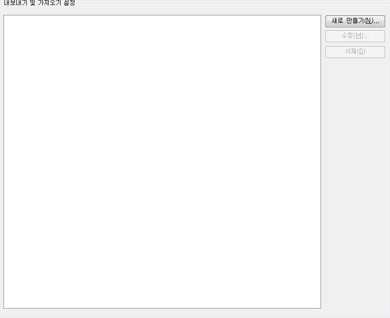

내보내기 및 가져오기 설정 창에는 현재 사용 가능한 내보내기 및 가져오기 설정이 나열됩니다. 내보내기 및 가져오기에서는 데이터 내보내기와 가져오기 둘 다에 동일한 설정을 사용할 수 있도록 공통 구성을 공유합니다.
설명 필드에는 내보내기 및 가져오기 설정을 작성할 때 입력한 설명이 표시됩니다.
내보내기 및 가져오기 설정을 추가, 수정 또는 삭제할 수 있습니다.
