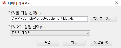

데이터 관리자가져오려는 데이터가 포함된 워크시트 또는 CSV 파일에 해당하는 노드를 선택해야 합니다. 수정된 워크시트 또는 CSV 파일에 직접 해당되지 않는 노드를 선택하면 가져오기 시 변경 사항이 무시됩니다.
가져온 스프레드시트 또는 CSV 파일에서 승인 및 거부된 편집 사항에 대한 로그 파일의 위치가 메시지에 나타나 있습니다. 메시지의 링크를 클릭하여 폴더를 열 수 있습니다. 편집 사항을 승인하거나 거부한 후 폴더의 로그 파일에 액세스할 수 있습니다.
다른 프로그램에서 데이터를 가져오려면 해당 사용자 설정을 클릭합니다. 그러나 영역 또는 사용자화된 뷰로 가져오는 경우에는 사용자 설정을 사용할 수 없습니다.
