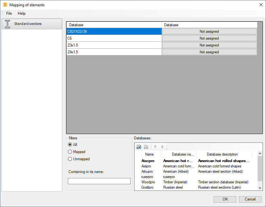

  6. 요소 매핑 대화상자는 전송 중에 단면 이름(Revit에 정의되어 있음)이 Robot의 활성 단면 데이터베이스에서 인식되지 않는 경우에만 열립니다.
    • 인식되지 않은 프로파일의 오른쪽에 있는 지정되지 않음 버튼을 클릭합니다. 데이터베이스에서 지정할 프로파일을 선택할 수 있는 추가 대화상자가 열립니다.
      아이콘을 사용하여 요소 매핑 대화상자에서 작업할 수 있습니다.
      : 선택한 프로파일 데이터베이스를 리스트에 추가합니다.
      : 선택한 프로파일 데이터베이스를 리스트에서 삭제합니다.
      : 프로파일 데이터베이스를 보는 순서를 변경합니다(한 위치 위/아래).
    • 확인을 클릭하면 데이터베이스의 단면이 인식할 수 없는 단면에 지정됩니다(형상 특성이 지정됨).
