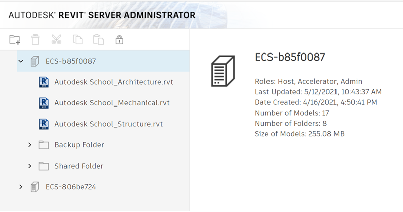

Revit Server 관리자의 왼쪽 창에는 편집 가능한 트리 컨트롤이 제공되며, 맨 위 레벨에는 Revit Server 관리자가 실행 중인 Revit Server 인스턴스(instance)의 RSN.ini 파일에 나열된 모든 Revit Server 인스턴스(instance)가 표시됩니다. 오른쪽 창에는 선택한 호스트에 대한 자세한 정보가 표시되고, 이 호스트에 대해 설정할 수 있는 다른 역할이 표시됩니다.

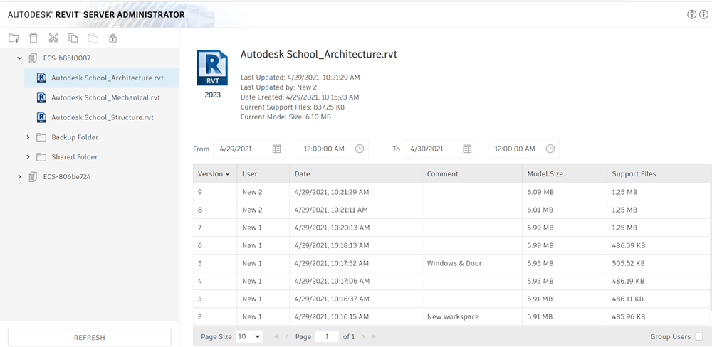

트리 컨트롤에서 모델을 선택하면 오른쪽 창에는 팀 구성원이 입력한 해설을 포함하여 제출된 편집 내역이 다음과 같이 표시됩니다. 날짜 필터를 사용하면 지정된 날짜 사이의 항목을 표시할 수 있습니다.

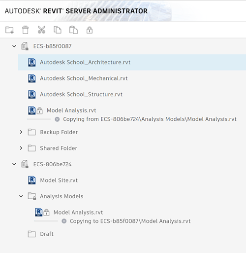

모델 이동
필요에 따라 트리 컨트롤 위에 있는 삭제 , 잘라내기 , 복사 및 붙여넣기 도구를 사용하여 Revit Server 호스트의 폴더 및 모델 계층을 수정하거나 한 호스트에서 다른 호스트로 모델을 이동할 수 있습니다. 호스트 간의 폴더를 이동하는 기능은 현재 지원되지 않습니다. Revit 열기 및 저장 대화상자를 사용하여 탐색되는 구조에 변경 사항이 반영됩니다.
Revit Server 호스트 간에 모델을 이동하려면
  1. 모델을 이동할 팀 구성원에게 이동 계획을 알리고 현재 작업 중인 모델이 있을 경우 해당 모델을 저장하고 닫도록 요청합니다.
  2. 모델의 새 호스트가 이 모델에 액세스해야 하는 팀 구성원의 Revit 응용프로그램 워크스테이션에 있는 RSN.ini 파일에 나열되어 있는지 확인합니다.
  3. 트리 컨트롤에서 모델을 선택하고 (잘라내기) 또는 (복사)를 클릭합니다.
    주: Revit Server는 중앙 모델을 고유한 GUID를 통해 식별합니다. 한 호스트에서 모델을 잘라내어 다른 호스트에 붙여넣으면 GUID가 동일하게 유지되지만 모델을 복사하여 다른 호스트에 붙여넣으면 모델에 새 GUID가 지정됩니다. 모델을 이동하기 전에 모델 이름을 바꿀 경우 동일한 GUID가 사용되므로 기존 로컬 모델이 계속 유효합니다. 모델의 이름을 바꾸거나 모델을 이동 또는 복사하면 모델 권한이 재설정됩니다.
  4. 트리 컨트롤에서 새 Revit Server 호스트를 선택하고 (붙여넣기)를 클릭합니다. 일시적으로 트리 컨트롤에서 원래 위치의 모델 이름 바로 아래에 "다음으로 복사 중..." 메시지가 표시되고, 대상 위치의 모델 이름 아래에 "다음에서 복사 중..." 메시지가 표시됩니다.
    두 메시지 중 하나가 시작될 때 X를 클릭하면 작업 진행 중에 작업을 취소할 수 있습니다. 작업이 실패하면 X가 빼기(-) 기호로 대치되고, 일반적으로 두 메시지 중 하나에서 X를 클릭하면 두 메시지가 모두 취소됩니다.
