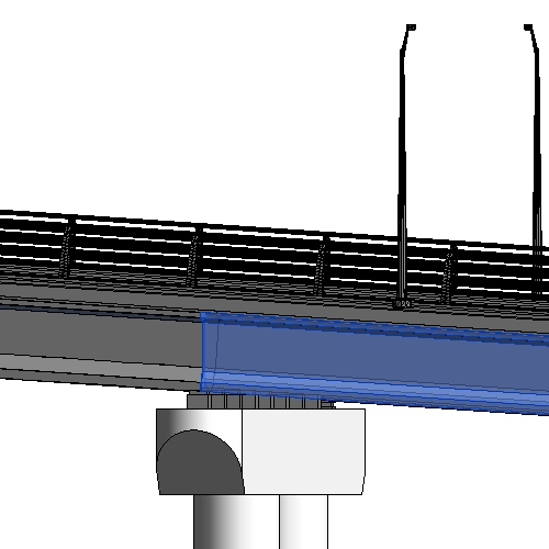

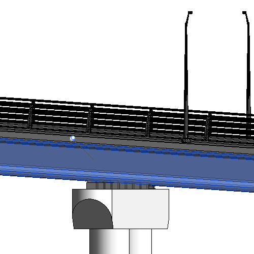

  2. 상세 작업이 필요한 구성요소를 선택하고 해당 구성요소에서 부품을 작성합니다.
  3. 부품을 작성하고 나면 교량 구성요소를 더 세부화하고 Revit에서 작성된 다른 부품처럼 조립품에 포함할 수 있습니다.
