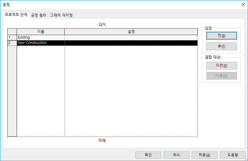

상 대화상자가 열리고 프로젝트 상 탭이 표시됩니다. 기본적으로 각 프로젝트에는 기존 시공 및 새 시공이라는 상이 있습니다.
Revit에서 전체 상 행을 선택합니다. 다음 이미지에는 새 시공 상이 선택되어 있습니다.
선택된 상 전후에 상을 삽입하려면 삽입 아래에서 이전 또는 이후를 클릭합니다.
Revit에서는 상을 추가할 때 순차적으로 이름을 지정합니다. 예를 들어 1상, 2상, 3상 등입니다.
