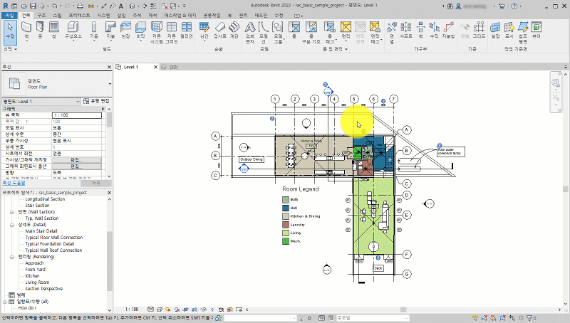

  1. 뷰의 도면 영역에서 분리할 요소를 선택합니다. 선택에서 하나 이상의 요소가 모델에서 3D 표현을 가져야 합니다.
  2. 수정 |<요소 > 뷰 패널 (선택 상자)을 클릭합니다.
    선택한 요소는 현재 뷰(3D 등각투영 뷰인 경우) 또는 기본 3D 뷰에서 열립니다.
  3. 핸들을 끌어 필요에 따라 선택 상자의 크기를 조정합니다. 이는 특히 솔리드 형상의 횡단면 투시도를 나타내는 데 유용합니다.
  4. 뷰를 가리는 선택 상자 내 나머지 요소를 숨깁니다.
주: 3D 뷰의 특성 팔레트에서 "구획 상자"를 선택 취소하여 선택 상자를 제거합니다.
