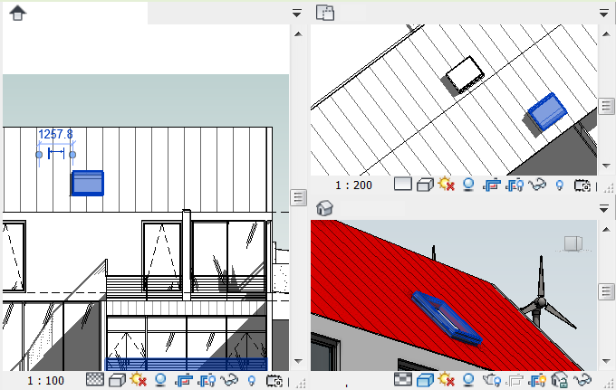

예를 들어, 뷰를 바둑판식으로 배열하면 입면도에서 변경했을 때 이 변경사항을 3D 뷰 및 평면도에서 볼 수 있습니다. 다음 이미지에서는 입면뷰에서 선택된 천창이 다른 타일 뷰에서도 선택된 것을 볼 수 있습니다.
뷰를 바둑판식으로 배열한 후 다음과 같은 작업을 수행할 수 있습니다.
