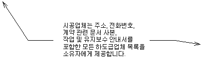

도면에 문자 참고를 추가할 때 지시선, 문자 배치 및 문자 형식의 화면표시를 제어할 수 있습니다.
작업 공유 모델에 액세스하는 모든 워크스테이션에서 프로젝트가 시작되거나 업그레이드된 동일한 Windows 버전을 사용하는 것이 좋습니다.
문자 패널
커서가 문자 도구
로 변경됩니다.
(지시선 없음): 기본 지시선
(한 개의 세그먼트)
(두 개의 세그먼트)
(곡선) 곡선 모양을 변경하려면 엘보 컨트롤을 끕니다.
