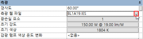

  3. 사용할 IES 파일을 지정합니다.
    1. IES 파일에서 전체 조명 설비 패밀리에 대한 조명 분산을 정의하려면 패밀리 편집기에서 조명 설비 패밀리를 열어 둡니다. 특성 패널(패밀리 유형)을 클릭합니다. 이름에 대해 수정할 패밀리 유형을 선택합니다.
    2. IES 파일에서 조명 설비 패밀리 중 선택한 인스턴스(instance)에 대한 조명 분산을 정의하려면 조명 분산을 사용할 프로젝트를 열고 이 프로젝트에서 조명 설비를 선택합니다. 수정 | 조명 설비 탭특성 패널(유형 특성)을 클릭합니다. 복제를 클릭하고 새 수목 유형의 이름을 지정한 후 확인을 클릭합니다.
    3. 매개변수 리스트에서 포토메트릭까지 아래로 스크롤합니다.
    4. 포토메트릭 웹 파일에 대해 값 열을 클릭합니다.
    5. (찾아보기)를 클릭합니다.
      주: 필드를 클릭하면 찾아보기 버튼이 표시됩니다.
    6. 원하는 IES 파일로 이동하여 해당 파일을 선택한 후 열기를 클릭합니다.
    7. 확인을 클릭합니다.
    8. 프로젝트 또는 조명 설비 패밀리에 대한 변경사항을 저장합니다.
