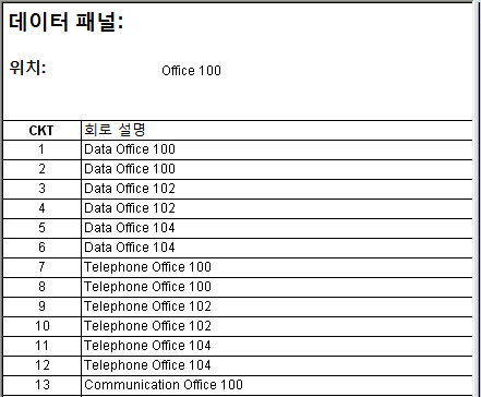

하나의 회로 열이 있는 데이터 분전반 일람표
