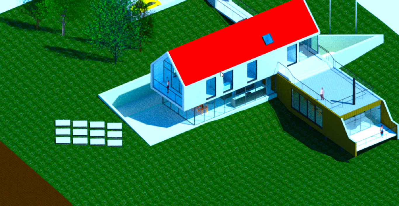

노출 값 | 렌더된 이미지의 전체적인 밝기입니다. 이 설정은 자동 노출 기능이 있는 카메라의 노출 보정 설정과 비교할 수 있습니다. -6(밝게)에서 16(어둡게) 사이의 값을 입력합니다. 기본값은 조명 구성표마다 다릅니다. | ![]() |
하이라이트 | 이미지에서 가장 밝은 영역의 라이트 수준입니다. 0(영)(어두운 하이라이트)에서 1(밝은 하이라이트) 사이의 값을 입력합니다. 기본값은 0.25입니다. | ![]() |
그림자 | 이미지에서 가장 어두운 영역의 라이트 수준입니다. 0.1(밝은 그림자)에서 1(어두운 그림자) 사이의 값을 입력합니다. 기본값은 0.2입니다. | ![]() |
채도 | 렌더된 이미지의 색상 강도입니다. 0(영)(회색/검은색/흰색)에서 5(더 짙은 색상) 사이의 값을 입력합니다. 기본값은 1입니다. | ![]() |

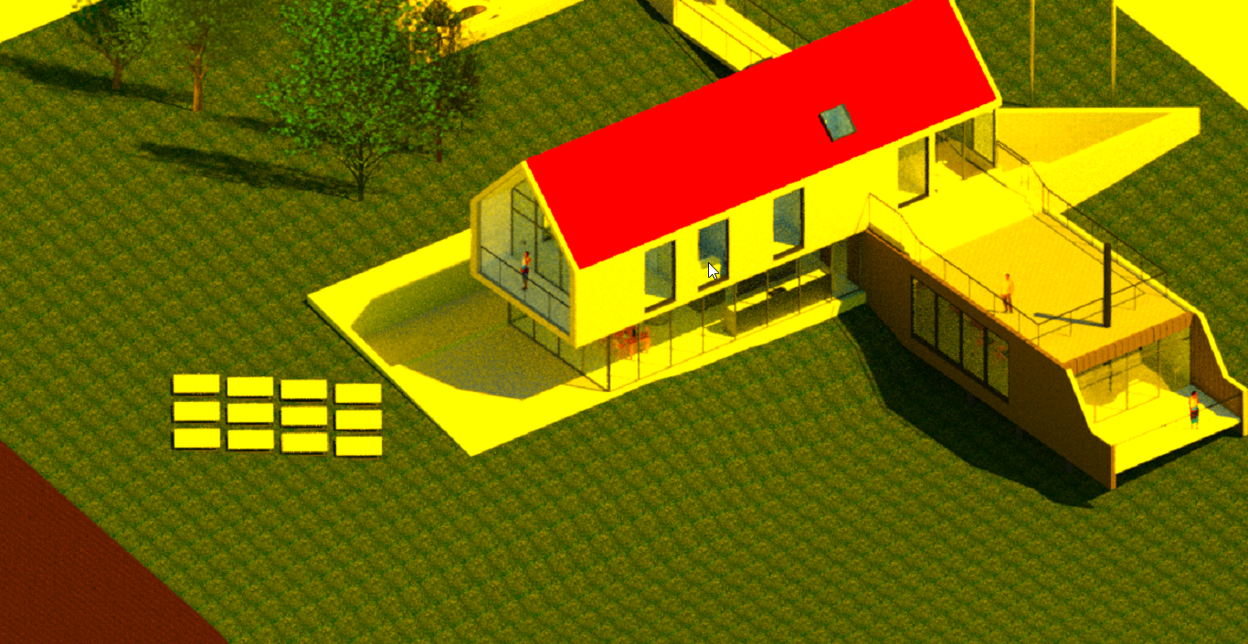

화이트 포인트 | 렌더된 이미지에서 흰색으로 표시해야 하는 광원의 색상 온도입니다. 이 설정은 디지털 카메라의 화이트 밸런스 설정과 유사합니다.
렌더된 이미지에서 주황색이 너무 강한 경우 화이트 포인트 값을 줄입니다. 렌더된 이미지에서 파란색이 너무 강한 경우 화이트 포인트 값을 늘립니다. 일광으로 장면을 비추는 경우 값 6500을 사용합니다. 백열등으로 장면을 비추는 경우 화이트 포인트 값을 조명의 색상 온도에 맞추거나(초기 색상 매개변수 참고) 값 2800부터 시작해서 원하는 결과를 얻을 때까지 값을 늘리거나 낮추어 조정합니다. |
