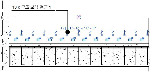

다중 보강 철근 주석을 뷰에 추가한 후 치수를 조정하여 치수 문자를 편집하거나 재배치하거나 치수 화면표시를 수정할 수 있습니다.
편집 패널
치수 선택을 클릭합니다.
도면 영역에서 치수가 하이라이트됩니다.
| 원하는 작업... | 방법... |
| 치수 문자 편집 | 문자를 클릭하여 치수 문자 편집기를 엽니다. |
| 치수 문자 위치 조정 | 치수 문자 아래 파란색 핸들을 선택하고 새 위치로 문자를 끕니다. |
| 참조 및 치수 보조선 사이의 간격 수정 | 파랑 치수 보조선 핸들을 선택하여 끕니다. |
| 동일 문자 레이블에서 치수 값으로 변경 | 치수를 선택합니다. 특성 팔레트에서 동일 화면표시에 대해 값을 선택합니다. |
| 치수를 단일 레이블로 표시 | 치수를 선택합니다. 특성 팔레트에서 동일 화면표시에 대해 동일 수식을 선택합니다. 그런 다음 치수 유형 특성에서 동일 수식을 지정합니다. |
| 치수 참조 편집 | 치수와 치수 보조선 편집을 선택하여 다른 보강 철근 참조 또는 비 보강 철근 참조를 선택합니다. |
