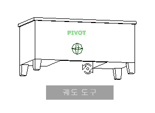

SteeringWheels 궤도 도구를 사용하여 모델의 방향을 변경할 수 있습니다.
| 전체 탐색 휠 | 기본 객체 보기 휠 | 객체 보기 휠(작은 크기) | 전체 탐색 휠(작은 크기) |
커서가 궤도 커서로 변경됩니다. 커서를 끌 때 뷰가 고정된 상태로 있으면 모델은 피벗 점을 중심으로 회전합니다.
피벗 점은 궤도 도구를 사용하여 모델을 회전할 때 사용되는 기준점입니다. 다음과 같은 방법으로 피벗 점을 지정할 수 있습니다.
모델의 올라가는 방향을 유지하도록 선택하면 피벗 점을 중심으로 모델의 궤도를 지정하는 방법을 제어할 수 있습니다. 올라가는 방향이 유지되는 경우 궤도 지정은 XY 축 및 Z 방향을 따라 구속됩니다. 수평으로 끄는 경우 카메라는 XY 기준면에 평행하게 이동합니다. 수직으로 끄는 경우 카메라는 Z 축을 따라 이동합니다.
위쪽 방향이 유지되지 않으면 피벗 점을 중심으로 위치한 롤 링을 사용하여 모형을 롤할 수 있습니다. SteeringWheels의 옵션 대화상자를 사용하여 궤도 도구에 대해 위쪽 방향을 유지할지 여부를 제어할 수 있습니다.
궤도 도구에 대한 올라가기 방향을 유지하려면
모델의 궤도 지정은 XY 기준면 및 Z 방향을 따라 구속됩니다.
