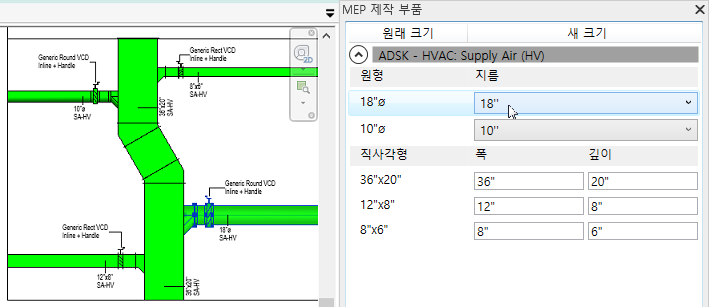

제작 배관, 덕트장치 또는 제약 진행의 크기를 변경하는 경우 크기 변경 도구를 사용합니다.
이 도구는 선택 항목에 다양한 서비스의 여러 크기가 포함된 경우 특히 유용합니다.
수정 패널
(크기 변경)을 클릭합니다.
MEP 제작 부품 팔레트에 선택한 배관/덕트장치/격리에 대한 서비스 및 크기의 정보가 표시됩니다.
MEP 제작 부품 팔레트 상의 부품 크기 위로 마우스 포인터를 이동하면 해당 배관/덕트장치/격리가 도면 영역에서 강조 표시됩니다.
템플릿 부품(예: 제조된 직사각형 덕트)의 폭 및 깊이 값을 입력합니다. 제품이 나열된 부품(예: 원형 Bought Out 배관 또는 덕트)의 경우 드롭다운 리스트에서 값을 선택합니다.
