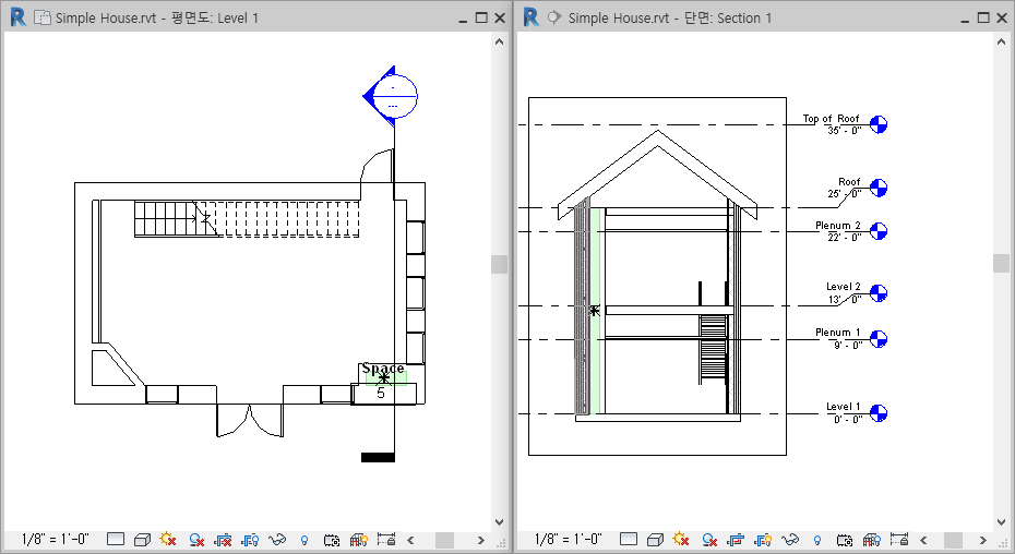

공간 가시성 활성화
  1. 공간을 배치할 구획도와 평면을 제외한 모든 뷰를 닫고 키보드에서 w t를 입력하여 2개의 뷰를 붙입니다.
    뷰 탭창 패널(타일 뷰) 아이콘을 클릭할 수도 있습니다.
  2. 구획도를 클릭하여 활성화하고 키보드에서 v g를 입력합니다.
  3. 가시성 그래픽 대화상자의 모델 카테고리 탭에서 공간으로 스크롤합니다.
  4. 공간을 확장하고 실내 및 참조(참조 십자선을 표시할 경우)를 선택한 후 확인을 클릭합니다.
  5. 평면도에서 공간을 표시하려면 이 작업을 반복합니다.

  3. 평면도에서 커서를 건물 모델의 샤프트 영역 위로 이동하고, 클릭하여 공간을 배치합니다.
    주: 공간은 평면도에만 배치할 수 있습니다.
  4. 수정을 클릭합니다.

  8. 구획도에서 공간의 체적을 나타내는 음영처리된 면적이 베이스 레벨에서 샤프트의 맨 위에 있는 레벨까지 구속되고, (중공 등에 의해 발생하는) 음영 처리되지 않은 면적이 존재하지 않는지 확인합니다. 이 옵션을 사용하면 보다 정확하게 체적을 계산할 수 있습니다.
  9. 공간이 지정된 대로 구속되지 않은 경우 구획도에서 공간의 상한값이 샤프트의 맨 위에 있는 레벨로 지정되어 있는지 확인하고, 필요한 경우 공간을 수직으로 재정의합니다.
    또한 음영 처리되지 않은 모든 영역을 해결해야 합니다.
