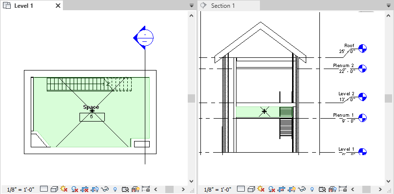

뷰 특성 지정 및 공간 가시성 활성화
  1. 프로젝트 탐색기에서 천장속 레벨과 연관된 평면도를 두 번 클릭합니다.
    이 뷰에는 공간을 배치해야 하는 천장속 영역이 포함되어 있습니다.
  2. 구획도와 천장속 레벨 평면도를 제외한 모든 뷰를 닫고 키보드에서 w t를 입력하여 2개의 뷰를 붙입니다.
    뷰 탭창 패널(타일 뷰) 아이콘을 클릭할 수도 있습니다.
  3. 평면도를 마우스 오른쪽 버튼으로 클릭한 후 특성을 클릭합니다.
  4. 특성 팔레트의 범위에서 뷰 범위에 대해 편집을 클릭합니다.
  5. 뷰 범위 대화상자에서 다음 작업을 수행합니다.
    • 상단에 대해 위 레벨을 선택하고, 간격띄우기로 0' 0"(0.00mm)를 입력합니다.
    • 절단 기준면에 대해 연관된 레벨이 선택되어 있는지 확인하고, 간격띄우기로 0' 6"(150mm)를 입력합니다.
    • 하단에 대해 연관된 레벨이 선택되고, 0' 0"(0.00mm) 간격띄우기가 지정되어 있는지 확인합니다.
    • 뷰 깊이 레벨에 대해 연관된 레벨이 선택되고, 0' 0"(0.00mm) 간격띄우기가 지정되어 있는지 확인합니다.
    • 확인을 클릭합니다.
    이렇게 하면 뷰 범위가 정의되고 평면도에 천장속 공간이 표시됩니다. 다음으로, 구획도에 대한 가시성을 지정합니다.
  6. 구획도를 클릭하여 활성화합니다.
  7. 키보드에서 v g를 입력합니다.
  8. 가시성 그래픽 대화상자의 모델 카테고리 탭에서 공간으로 스크롤합니다.
  9. 공간을 확장하고 실내 및 참조(참조 십자선을 표시할 경우)를 선택한 후 확인을 클릭합니다.
  10. 평면도에서 공간을 표시하려면 이 작업을 반복합니다.

  3. 평면도에서 커서를 천장속 영역 위로 이동하고, 클릭하여 공간을 배치합니다.
    주: 공간은 평면도에만 배치할 수 있습니다.
  4. 수정을 클릭합니다.
  5. 공간을 선택합니다.
  6. 특성 팔레트의 에너지 해석에서 점유 가능을 선택 취소합니다.
    이렇게 하면 공간이 비점유로 정의됩니다.
    주: 룸이 포함된 영역에 공간을 배치하는 경우 점유 가능 매개변수가 자동으로 선택됩니다. 이렇게 하면 공간이 점유로 정의됩니다. 영역에 룸이 포함되지 않은 경우 점유 가능 매개변수가 자동으로 선택 취소됩니다. 이렇게 하면 공간이 비점유로 정의됩니다. 언제든지 이 매개변수를 선택하거나 선택 취소하여 공간을 재정의할 수 있습니다. 점유 가능 매개변수는 시스템 해석에 영향을 미칩니다.
  7. 구획도에서 공간의 체적을 나타내는 음영처리된 면적이 천장속 레벨에서 위 바닥까지 구속되고, (중공 또는 샤프트 등에 의해 발생하는) 음영 처리되지 않은 면적이 존재하지 않는지 확인합니다. 이 옵션을 사용하면 보다 정확하게 체적을 계산할 수 있습니다.
  8. 공간이 지정된 대로 구속되지 않은 경우 구획도에서 공간의 상한값이 위 레벨로 지정되어 있는지 확인하고, 필요한 경우 공간을 수직으로 재정의합니다.
    또한 음영 처리되지 않은 모든 영역을 해결해야 합니다.
