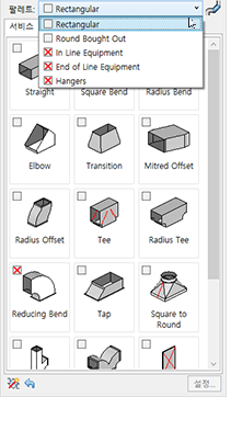

자동 채우기 제외 모드 버튼을 클릭합니다.
이 버튼을 클릭하면 자동 채우기 도구 제외 모드가 활성화되고 팔레트에 나열된 각 부품 옆에
작은 빈 확인란이 추가됩니다. 확인란은 아래에 나와 있는 팔레트 드롭다운 리스트에 표시된 각 서비스 팔레트 이름 옆에도 추가됩니다.
| 자동 채우기 제외 모드 아이콘 | 설명 |
켜기
이 버전의 자동 채우기 제외 아이콘은 불빛이 켜진 작은 전구 아이콘을 포함하며 이는 자동 채우기 제외 모드가 켜져 있음을 나타냅니다. 자동 채우기 제외 모드가 켜져 있으면 자동 채우기 도구를 사용할 때 제외할 부품을 선택 또는 선택 해제할 수 있습니다. |
끄기
이 버전의 자동 채우기 제외 아이콘은 불빛이 꺼진 작은 전구 아이콘을 포함하며 이는 자동 채우기 제외 모드가 꺼져 있음을 나타냅니다. 자동 채우기 제외 모드가 꺼져 있으면 자동 채우기 도구를 사용할 때 제외할 부품을 선택 또는 선택 해제할 수 없습니다. 이 아이콘을 클릭하여 자동 채우기 제외 모드를 켭니다. |
아이콘이 표시됩니다. 예를 들어, 위의 예에서는 불균등 반지름 절곡부 및 테이퍼 편심이 제외되었습니다.
아이콘이 표시됩니다. 예를 들어, 위의 예에서는 인라인 장비, 선형 장비의 끝단, 행거 팔레트가 제외되었습니다.
)을 클릭하면 이 Revit 세션에서 추가된 모든 제외 항목이 제거됩니다.
재설정을 클릭하면 현재 사용자에 대해 현재 Revit 세션 동안 추가된 모든 확인 표시가 MEP 제작 부품 팔레트에서 제거됩니다.
)은 현재 Revit 세션 동안 현재 Revit 사용자에 의해 추가된 제외 항목만 제거합니다. Autodesk Fabrication 제품의 원래 기본 구성에서 지정된 모든 제외는 유지됩니다. Autodesk Fabrication 제품의 원래 기본 구성에서 지정된 제외는
아이콘으로 표시됩니다.
