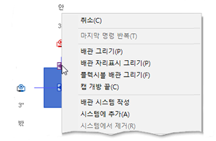

상황별 메뉴에서 추가: 장비 또는 설비 패밀리의 배관 커넥터 위로 마우스 포인터를 이동하고 마우스 오른쪽 버튼을 클릭하여 상황별 메뉴를 표시합니다. 배관 그리기를 클릭하여 배관을 추가하고 커넥터에서 크기 및 입면을 상속합니다. 배관은 커넥터와 동일한 시스템 분류에 지정된 시스템 유형을 사용합니다. 이 방법은 입면도 또는 단면도에서도 사용할 수 있습니다.
