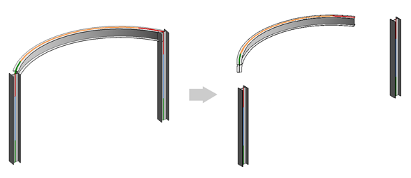

캔버스에서 선택한 요소 강조 표시
신속하게 Revit 모델 객체를 찾으려면 Synchronization 대화상자 내의 선(수정 또는 삭제됨)을 두 번 클릭하여 모델의 객체를 강조 표시하고 확대할 수 있습니다. 요소가 현재 뷰에서 보이지 않으면 요소가 보이는 뷰가 열립니다. 모든 프로젝트 뷰에서 요소가 보이지 않는 경우 보이는 뷰를 찾을 수 없다는 경고 메시지가 표시됩니다.
