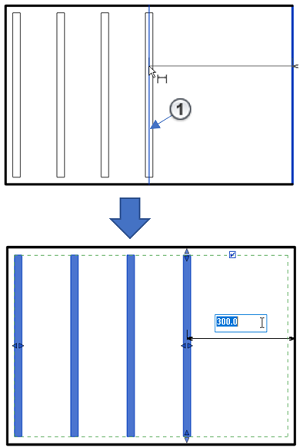

  3. 철근 하나를 선택하고 임시 치수를 사용하여 이동합니다.
  4. 철근을 여러 개 선택하고 이동, 회전 또는 약간 이동을 사용하여 이동합니다.
  5. 완료를 클릭하여 변경 사항을 적용하거나 취소를 클릭하여 변경 사항을 취소합니다.
팁: 해당 참조(예: 개구부의 측면)를 기준으로 철근을 정확하게 이동하려면 임시 치수 참조를 다른 평행 참조로 변경합니다.
임시 치수를 편집하고 여러 철근을 선택하여 철근 이동

  1. Tab 키를 눌러 원하는 철근을 강조 표시한 다음, 클릭하여 강조 표시된 철근을 선택합니다.
  2. 철근을 선택할 때 표시되는 임시 치수를 편집하거나 이동, 회전, 조금 이동을 사용하여 철근을 이동할 수 있습니다.
  3. 원하는 경우 Ctrl 키를 누른 상태에서 클릭하여 여러 철근을 선택 항목에 추가하는 방법으로 동시에 철근 여러 개를 이동할 수 있습니다.
주: 다양한 분배 상황에서 세트 방향을 따라 철근을 이동할 때 철근은 콘크리트 요소의 다양한 모서리에 따라 줄어들거나 확장됩니다.

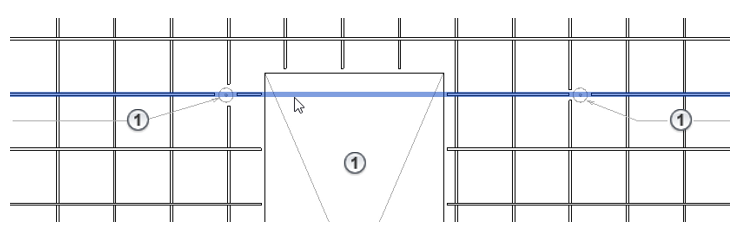

1 - 호스트의 개구부.
구역 철근 배근의 철근 편집
구역 철근 배근 시스템에서 개별 철근을 선택, 이동 및 제거하는 방법:
  • 구역 시스템 또는 이 시스템에서 생성한 세트를 선택하고 (철근 편집)을 클릭합니다.
주: 시스템의 각 레이어(상단/외부, 하단/내부, 주근 방향 및 배력근 방향)에서 구역 시스템을 통해 생성된 비절단 철근 또는 선을 선택하므로 구역 철근 배근은 세트 및 경로와 다릅니다. 구역 시스템에서는 콘크리트 호스트에서 개구부를 사용하여 면적 선을 절단하여 보강 철근 세트를 생성합니다.
