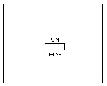

예를 들어 주모델에 다음과 같은 룸이 포함되어 있다고 가정합니다.

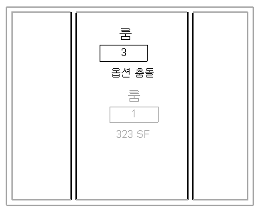

설계 옵션에 룸을 추가하면 룸 태그가 옵션 충돌을 보고합니다.
주: 룸 일람표를 작성한 경우 일람표의 룸 면적 열에도 옵션 충돌이 표시됩니다.
옵션 충돌의 원인을 알아보려면 평면 뷰에서 룸 태그를 선택하거나 룸 일람표에서 충돌이 표시된 행의 셀을 선택합니다. 그런 다음 수정 | 룸 태그 탭경고 패널(관련 경고 표시)를 클릭합니다. 경고 대화상자가 표시되면 이 대화상자를 확장하여 충돌에 대한 자세한 내용을 읽고 가능한 해결 방법을 알아볼 수 있습니다.
해결책: 일반적으로 룸 옵션 충돌을 해결하려면 충돌하는 주모델 룸을 설계 옵션 세트에 추가합니다. 그러면 주모델에서 룸이 제거되어 충돌이 해결됩니다.
