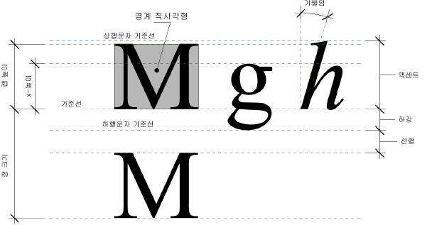

문자 측정
Revit 2017 이후 릴리즈에서는 문자 크기 매개변수가 더 정확하게 대문자 높이를 표시할 수 있도록 문자 크기 측정 방법이 변경되었습니다(AutoCAD와 비슷). 이전에는 Revit에서 글꼴 기준선부터 상행문자 기준선까지의 거리로 문자의 크기를 측정했습니다. 대부분의 문자는 상행문자 기준선까지 확장되지 않으므로 글꼴을 물리적으로 측정하면 예상 결과와 다를 수 있습니다.
문자 크기는 기준선에서 대문자 M의 상단까지 측정한 캡 높이를 사용하여 보고합니다. 다수의 아시아 문자는 대문자 M보다 높이가 약간 더 크기 때문에 이러한 문자는 서양어 글꼴의 문자 크기 매개변수 값보다 높이가 더 크게 보입니다. 문자 크기 매개변수를 조정하여 문자를 원하는 높이로 만듭니다.
