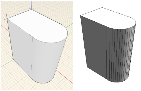

- FormIt의 곡선 면이 Revit으로 가져오면 깎인 면으로 나타납니다.
