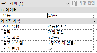

시스템 해석을 실행하지 못했으므로 다음 시나리오에서는 로그 파일이 생성되지 않습니다. 정풍량 박스와 같은 구역 장비에 공조 시스템이 필요하지만 지정되어 있지 않습니다. ![]() 공조 시스템이 필요한 구역 장비의 경우 시스템 탐색기에 경고 아이콘이 표시됩니다. ![]() |
구역 장비에 공조 시스템을 지정합니다. 구역 장비를 참고하십시오. |
